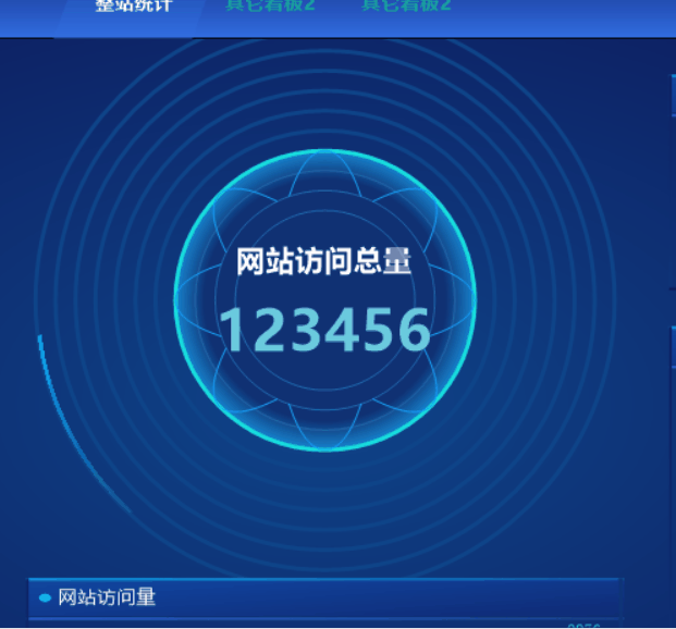

把主区的主指针的SweepTime值设置为2,Value设置为0(仪表设置的Minimum),到窗口afterload事件把主指针Value设置为100(仪表设置的Maximum),这样窗口一打开,指针就会出现从最小值移动到最大值的动画效果。
但是2秒后指针就会停止,如果要让指针继续动起来,就必要在2秒后重新设置指针的Value值。前面为了显示时间,计时器间隔是1000,所以2秒的话,只需要取当前时间的秒数除以2取余数为0就更新指针值即可。
但是指针动画有个问题,只在仪表最小值和最大值之间的值变化才出现动画效果。比如最大值为100,如果我们把指针设置为120,指针到100后就会停止,并不会继续转动到120,所以我们必须先重置指针的值为最小值。
在这之前我们设计主区径向仪表的时候已经把StartAngle 设置为0,SweepAngle 设置为360,也就是说从最小值0转动到最大值100,也就是刚好从角度为0°开始转动了360°,刚好一个圆周,使得指针Value分别为最小值和最大值的时候,指针的位置都在0°角度的位置,是重叠的。
不过由于转了一圈后,指针的值为100,值再大也动不了了,这时如果指针值设置为0.会发现指针变成反转,不是想要的效果。但是前面我们也说了,如果SweepTime的值为0,指针的值会瞬间变化。所以可以利用这种特性,先把SweepTime的值改为0,然后把Value值改为0,这时从100到0,指针是瞬间变化,再加上value为0和100时位置是重叠的,所以肉眼根本看不出指针有变化。最后我们再把SweepTime的值改回2,然后把Value值再改为100,指针又愉快的旋转起来了。
