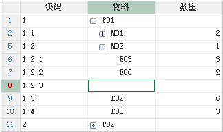

2、 选择表"物料清单B",开启折叠模式,如下图所示展开节点,选择E03节点:
3、在系统菜单中执行"增加行"命令,可以看到新增行的级码会自动生成:

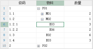

4、然后选择下图所示节点:

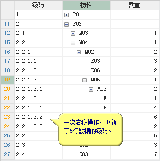

5、执行“折叠行”菜单下的“右移行”命令,可以看待M05节点及其所有子节点的级码,全部都根据新的从属关系自动更新了:

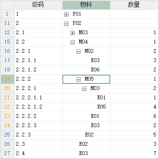

6、执行“折叠行”菜单下的“左移行”命令,重新将M05节点左移回来,可以看到上述6行数据的级码又恢复为原值了:

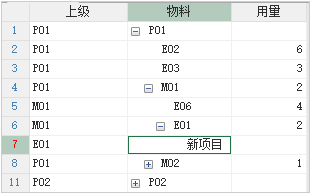

2、选择表"物料清单A",开启折叠模式,如下图所示展开节点,选择M01节点:
3、执行"折叠行"菜单下的"增加子"命令,可以看到新增行的上级列已经 被自动设置为"M01":
