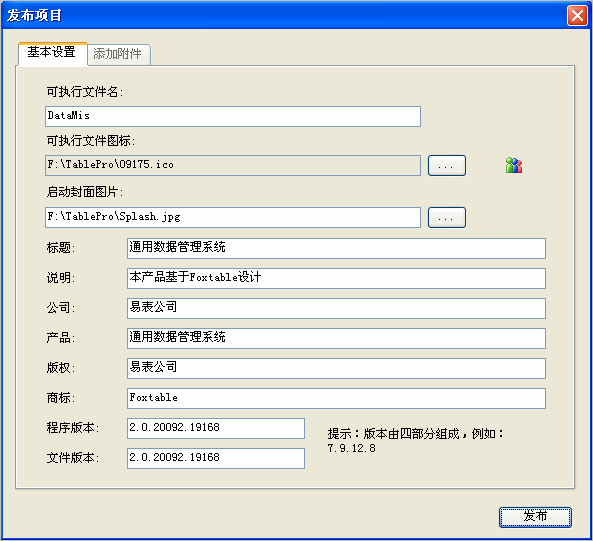

1、在管理项目功能区,单击“项目发布”按钮,会出现如下窗口,设置好相关栏目:
2、上述的栏目,只有可执行文件名是必须设置的;设置好之后,单击发布按钮,即可在项目文件所在目录下生成一个Publish子目录,该目录包括通过发布生成的所有文件。
3、将此Publish目录复制到其它电脑,即可通过执行自定义的可执行文件来启动自己的管理项目,例如上图生成的可执行文件为DataMis.Exe。
4、项目发布功能会自动将需要的文件复制到Publish子目录,绝大多数时候,是不再需要人工干预的;如果还有必要的文件没有成功复制到Publish目录,可以单击“添加附件”,手工添加需要发布的文件和目录。
5、发布设置可以自动保存,下次发布,只需直接单击发布按钮即可,无需重新设置。
